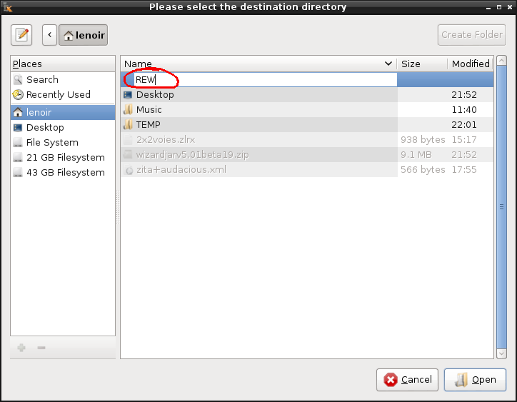

Choisir le dossier pour recevoir les fichiers extraits :
Créer et sélectionner un nouveau dossier, appelé par exemple "REW" :
Vérifier que le dossier "REW" a bien été sélectionné (les autres options importantes sont par défaut), et enfin extraire :
